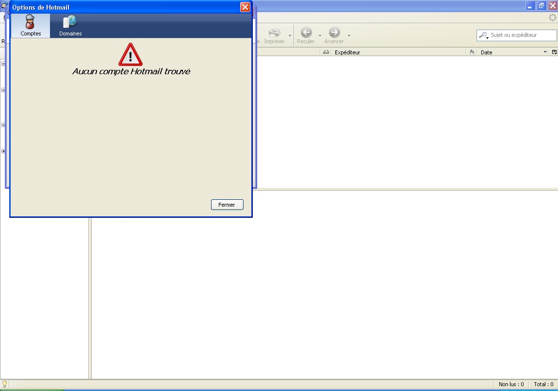

5. Retourner dans la fenêtre "Extensions", puis ouvrir les "Options" de "Web Mail".
Comme vous pouvez le voir, l'extension est en Français, saluons donc au passage l'excellent travail du traducteur.
6. Modifier le port du serveur POP par un autre ainsi que celui du serveur SMTP. Dans cet article, nous choisirons 1240 pour le premier et 1230 pour le second.
Attention : Sous Mac ou Unix il est impératif de choisir un port supérieur à 1024.
7. Une fois ceci-fait, valider et fermer la fenêtre "Extension".

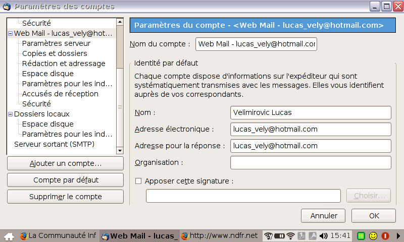

14. Cliquer sur le titre de celui-ci puis sur "Propriétés". Nous arrivons sur la fenêtre suivante :
15. Cliquer sur "Paramètres serveur". Ici il faut modifier le port par défaut et mettre le même que celui indiqué plus haut. Dans notre cas "1240".
16. On peut également modifier quelques paramètres comme "Vérification du courrier au lancement" ou "Laisser les messages sur le serveur", mais c'est à vous de voir.
