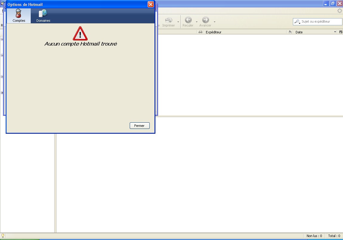

5. Retourner dans la fenêtre "Extensions", puis ouvrir les "Options" de "Web Mail".
Comme vous pouvez le voir, l'extension est en Français, saluons donc au passage l'excellent travail du traducteur.
6. Modifier le port du serveur POP par un autre ainsi que celui du serveur SMTP. Dans cet article, nous choisirons 1240 pour le premier et 1230 pour le second.
Attention : Sous Mac ou Unix il est impératif de choisir un port supérieur à 1024.
7. Une fois ceci-fait, valider et fermer la fenêtre "Extension".

17. Si le compte Hotmail est passé sur Windows Live Hotmail (ce qui est forcément le cas si l'adresse a été créée récemment), il reste une dernière modification. Pour cela, il faut ouvrir les options de l'extension Webmail - Hotmail et cliquer sur "Hotmail Live (site en nouvelle version)". Si ce n'est pas le cas, cliquer sur "Hotmail (site en ancienne version)".
18. Voilà. C'est fait. Il ne reste plus qu'à redémarrer Thunderbird afin que Webmail tienne compte du changement de port. A la première connexion, le mot de passe du compte vous sera demandé, ne pas oublier de cocher la case "Se souvenir du mot de passe" si vous ne souhaitez pas le retaper à chaque fois.
