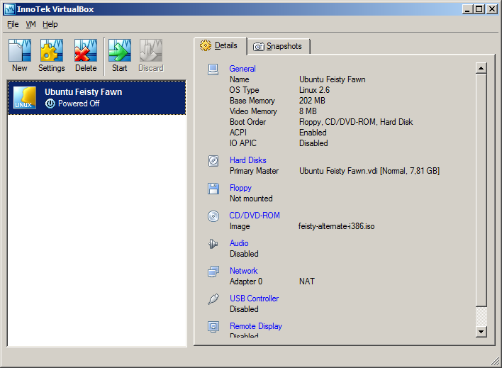

Je suis justement en train de le tester pour un futur article.
Niveau perfs, il semble pas mal, et est notament le plus rapide à démarrer WIndows XP (13s contre 36s pour VMWare ...) et à sauver/charger des snapshots. Par contre, après, il a un gors défaut : sur un CPU dual core, il n'émule qu'une machine simple core, ce qui le rend nettement moins rapide que VMWare. |
