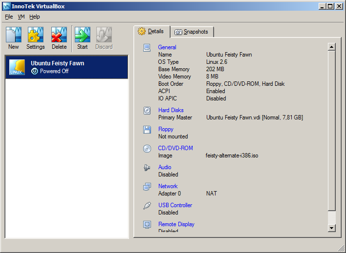

Virtual Box est un logiciel de virtualisation qui commence sérieusement à concurrencer Virtual PC et VMWare. Ses principaux atouts sont simples à retenir :
- Gratuit (sauf pour les entreprises)
- Open Source
- Multiplateforme (Windows et Linux, la version Mac étant en préparation)
Au niveau des performances, VirtualBox ne se situe pas très loin de ceux de VMWare, Virtual PC étant encore un peu à la traîne (même pour sa version 2007 à venir). Pour les entreprises qui le souhaitent, elle peuvent se tourner vers une version totalement Open Source de VirtualBox, mais amputée de certaines fonctions comme le support de l'USB 2 ou le contrôle à distance via RDP.

Je suis justement en train de le tester pour un futur article.
Niveau perfs, il semble pas mal, et est notament le plus rapide à démarrer WIndows XP (13s contre 36s pour VMWare ...) et à sauver/charger des snapshots.
Par contre, après, il a un gors défaut : sur un CPU dual core, il n'émule qu'une machine simple core, ce qui le rend nettement moins rapide que VMWare.
