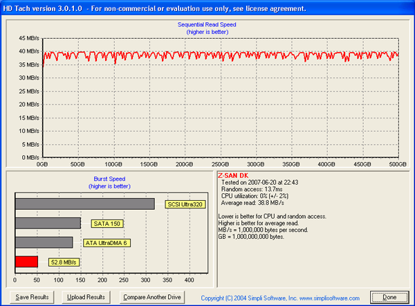

Accès à un volume de 500 Go
Le débit est quasiment constant et frise les 40 Mo/s, tandis que les temps d'accès sont quasiment identiques à ceux obtenus avec un disque dur classique.

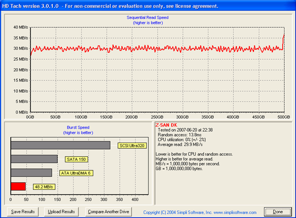

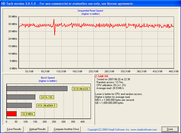

Accès simultané à deux volumes de 500 Go
Le débit chute à 30 Mo/s par disque, soit un total de 60 Mo/s, et les temps d'accès ne bougent pas. Le SC101T nous montre là qu'il est particulièrement à l'aise sur les accès concurrents.
