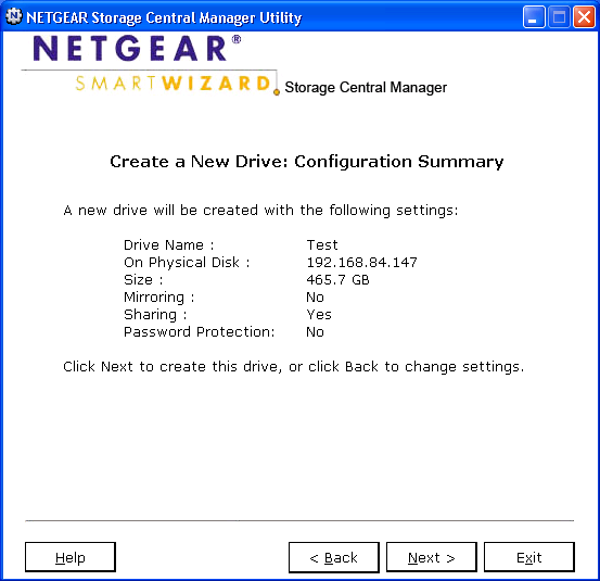

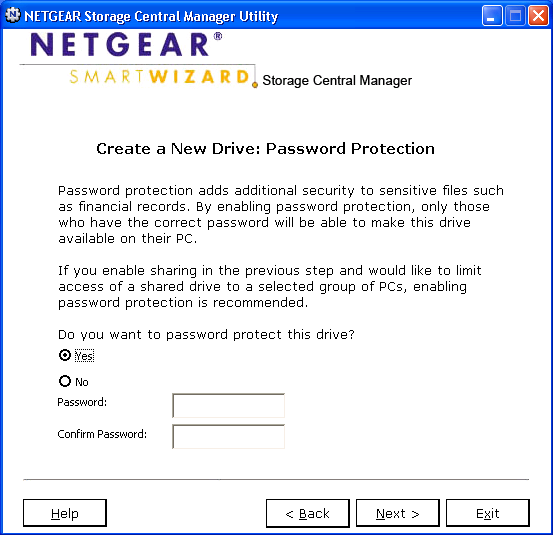

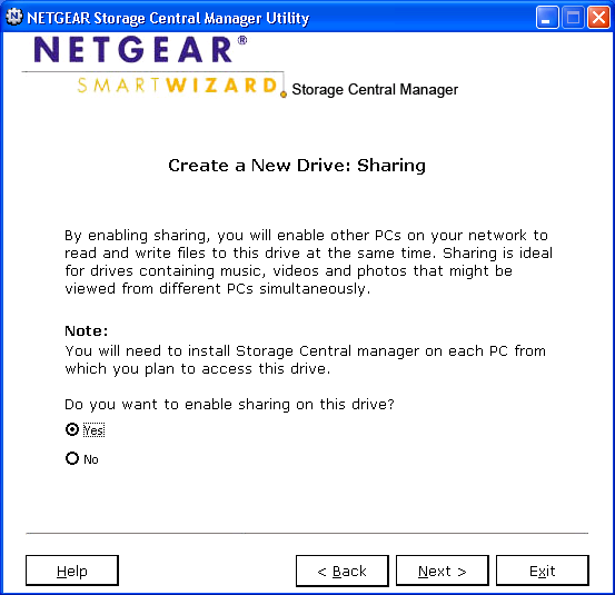

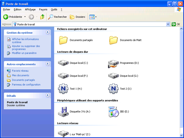

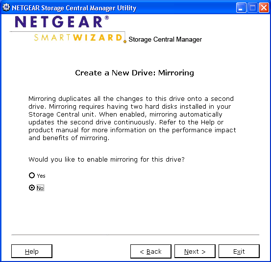

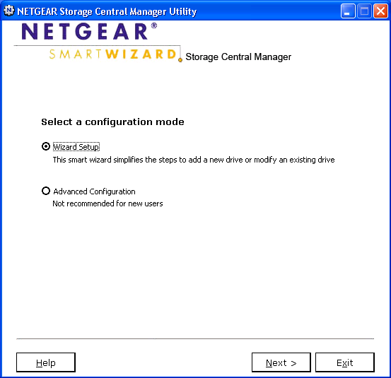

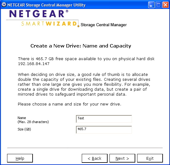

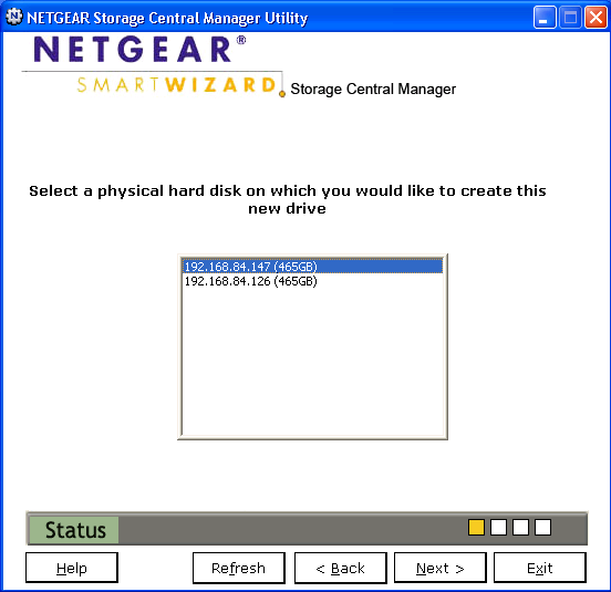

Une fois le NAS connecté et les drivers installés, il reste à effectuer une étape de configuration, qui consiste à créer un ou plusieurs volumes virtuels utilisant l'espace disponibles sur les disques durs. Pour se faire, il faut lancer l'utilitaire Storage Central Manager. L'assistant proposé vous permettra de rapidement créer un volume en fournissant les quelques informations nécessaires : nom de volume, taille, activation ou non du mirroring (il faut alors disposer de l'espace demandé sur chacun des deux disques), activation ou non partage du volume avec d'autres PC, éventuellement protégé par mot de passe. L'utilitaire assure ensuite le partitionnement des disques, le formatage et le montage dans le Poste de travail. Le volume devient alors utilisable exactement comme un disque dur classique, le seul signe trahissant son origine étant une icône de lecteur spécifique dans le Poste de travail.
Si le partage du volume est activé, il faudra également utiliser Storage Central Manager pour monter le volume sur les autres postes.
