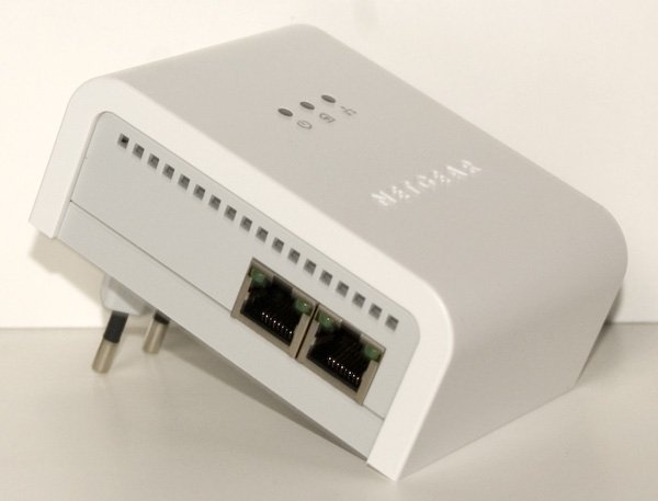

Un adaptateur XE104 et son switch intégré
Présentation & Caractéristiques
Pour notre test, nous disposons de deux générations d'adaptateurs CPL : le nouveau HDX101, avec un débit de 200 Mbps, et le XE104, âgé de 6 mois de plus et qui se limite à 85 Mbps. Au niveau des caractéristiques, le XE104 est équipé de 4 ports ethernet, qui font aussi office de switchs, et est garanti 2 ans. Le HDX101 n'a qu'un port ethernet et n'est garanti qu'1 an.
Ces adaptateurs peuvent aussi connecter tout appareil équipé d'un port ethernet : console de jeux, platine de salon, etc.
