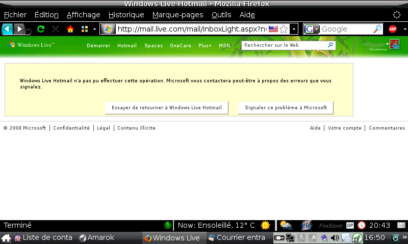

Bravo microsoft pout votre efficacité, il y a maintenant une semaine environ je pense que ma boite hotmail est passée à la nouvelle version, j'ai tout de suite signalée qu'elle me déplaisait, bien que je doutais de l'utilité de cette action, en fait j'étais un peu trop négatif car ma boite est repassée à la nouvelle version pendant environ 24h, et maintenant retour à la nouvelle, et voilà le message de microsoft :
Last edited by P.P.L.; 07-11-2008 at 10:03. Reason: bah zut l'envoi du screenshot n'a pas marché ! |
