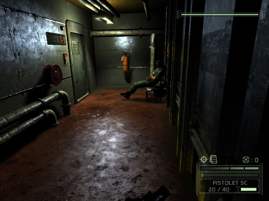

Sans attendre, je lance une petite partie d’HL2, et au premier coup d’œil, pas grand-chose d’éblouissant à l’écran, la Ti4400 devait bien se débrouiller...
Mais à y regarder de plus près, on voit bien que le passage de DirectX 8.1 à 9 apporte quelques changements : regardez-moi ces reflets !
Le jeu est jouable en 1024*768 AA 4x Aniso 8X, mais pour plus de fluidité un petit AA 2x Aniso 4/8x est préférable. Toutefois, étant habitué à jouer avec 25 fps maximum ça ne m’a pas trop choqué.
