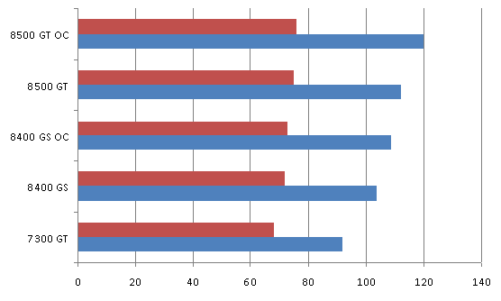

Toutes nos mesures de performances ont été réalisées avec un wattmètre branché entre la prise murale et l'alimentation du PC.

Sur ce plan, les résultats sont malheureusement très décevants. En effet, alors que les 8800 offraient un rapport performances/consommation meilleur que le précédent haut de gamme, ce n'est plus forcément le cas ici.
Au repos, elles ne s'en tirent pas encore trop mal, bien qu'une augmentation de 5W soit difficilement justifiable pour l'affichage du bureau Windows, tandis qu'en charge on observe une hausse de consommation de 20W (22%) pour un gain de performances de 12% en passant de la 7300 GT à la 8500. Si l'on tient compte du fait que la consommation mesurée correspond à l'ensemble de la configuration, on peut estimer que la carte graphique a subi une hausse de consommation de l'ordre de 30 à 40% en charge. C'est beaucoup pour une si faible hausse des performances.
Cette hausse de la consommation se paye cash au niveau de nos oreilles : même au repos, la 8400 et la 8500 ne savent pas se faire discrètes, les dissipateurs de référence d'nVidia étant plus optimisés pour le coût que pour la performance... La 8500 Zone Edition est par contre en tout logique parfaitement silencieuse, mais au prix d'une température de fonctionnement élevée.
